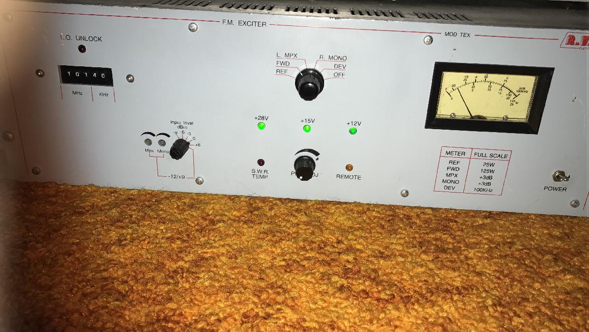

, ik heb hier een rvr ptx100 oud model staan, als ik onder in de band zit geeft hij prima vermogen en werkt hij na behoren, zodra ik boven de 100MHz komt kan ik er vermogen op gooien (geeft de meter in de rvr teminste aan dat er vermogen op staat) maar hij geeft geen vermogen teminste denk ik nog niet getest op de daiwa,
maar er blijft in iedergeval een dikke ruis op de tuner. Terwijl het onder in de band prima is. Iemand Enig idee?
