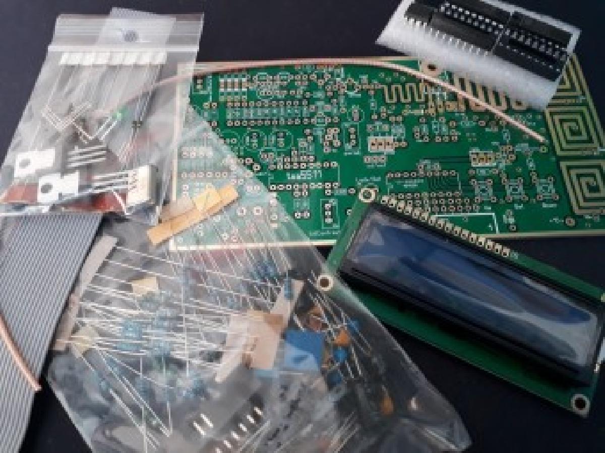

Goeiedag,
ik heb hier een PKRD06 notune 2017 van amateurradioshop in elkaar gezet.
Nu heb ik het volgende probleem waar ik niet uit kom.
Als ik de zender de eerste keer opstart lockt deze niet. (de spanning vd pll op de diodes bij de oscillator stijgt niet verder dan 1,7V)
Zet ik de zender nu uit, wacht 3 seconden en zet daarna de zender gelijk weer aan is de spanning rond de 4v en lockt de zender in 2 seconden.
Waarom zou de spanning de eerste keer niet goed kunnen zijn?
Wie helpt mij even op weg?
