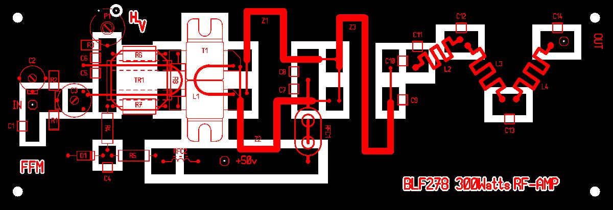

hoi ik heb een vraag . ik ben even bezig een versterker met een dubbele fet te maken . nu vond ik een mooi ontwerp online waarin de impedantie omvormers gemaakt worden met teflon coax . maar in dit ontwerp staat aangegeven 2x50ohm coax vanaf de drain,s . daarachter weer 1x 50coax om van symetrisch weer asymetrisch te maken en een laagdoorlaat filter daar achter . ik vraag me dus af is dit wel juist . dit moet toch eerst 2x 25 ohm zijn . hoor het graag van iemand die dit ontwerp heeft gebouwd en zoek ook nog iets met coax aan de ingang ipv een ferriet kern evt iemand een leuk schema met layout ???
