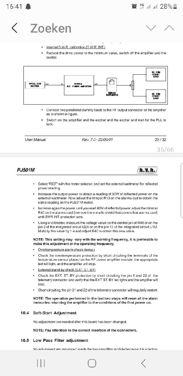

Hallo,
Wat betekent bij een RVR PJ500 het alarm: "int. Swr" internal swr?
De swr tussen de sturing en eindtrap is goed 1:1.1. Antenne swr uiteraard ook (dummyload). Enigste wat ik erover kan vinden is de bijgevoegde foto.
Wat houdt deze storing in en wat kan dat zijn?
Alvast bedankt
